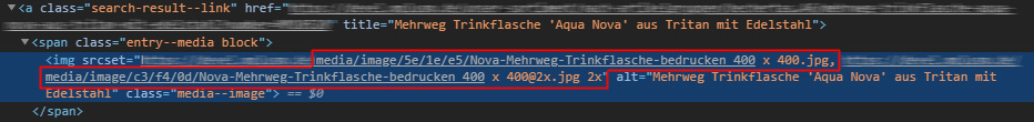

Gibt es einen Grund, dass Shopware manche Varianten mit Leerzeichen erstellt, also z.B. in Form von Bildbezeichnung_ 200 x 200.jpg, während andere korrekt als Bildbezeichnung_ 140x140.jpg erstellt werden? Teilweise kommt es im Frontend so zu dem Verhalten, dass die Bilder nicht angezeigt werden, weil die Leerzeichen im img srcset nicht mit %20 ersetzt werden.
Ich würde sagen, du hast in der Medienverwaltung bei den Thumbnails Leerzeichen bei der Größe mit eingegeben. Die müsstest du entfernen und die Thumbnails neu erzeugen.
