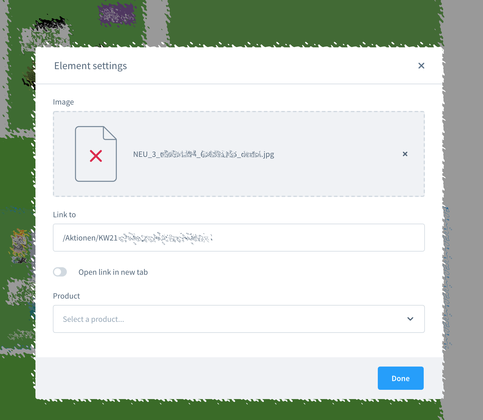

Wir können zwar Bilder mit Namen wie „beispiel_bild_1.jpg“ hochladen, können diese auch in einem Layout einfügen, aber wenn man die Seite dann im Browser lädt, werden diese Bilder nicht angezeigt.
Klickt man dann im Layout nochmal auf das Bild, erscheint ein rotes „x“. Aber eben nur im Element Fenster. Im Layout selbst zeigt es die Bilder ganz normal an.
Interessant ist aber eben, dass Bilder mit Namen wie „beispiel-bild-1.jpg“ keinerlei Probleme verursachen.
