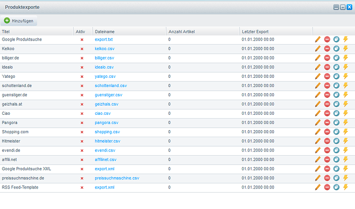

Das kann man z.B. auch unter Produktexporte machen.
Danke  - und wo genau? Ich habe schon mehreren Optionen ausprobiert - die Beschreibung wird aber nicht mit exportriert. Oder bin ich falsch…?

wenn du im Backend bei Inhalte > Import/Export (siehe auch dein Screenshot) das Profil „default_articles“ (bei dir im Screenshot ganz unten) oder auch das Profil „default_articles_complete“ wählst, erhältst du z.B. eine CSV Datei (vorher auswählen) und in dieser hast du dann eine Spalte mit der Bezeichnung „description_long“. Dort findest du die Artikelbeschreibung.

Produktexporte, nicht Import/Export: Marketing -> Produktexporte
Hallo drakon,
was soll ich unter Produktexporte auswählen?
Na, schon selber einen erstellen nach den eigenen Bedürfnissen. Da wird keiner direkt passen, bzw. die werden teilweise schon die Artikelbeschreibung, aber eben auch noch viel mehr Daten enthalten. Das aber kein Aufwand, in 5 Minuten sollte man das auch unerfahren hin bekommen…
