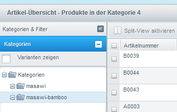

Im Backend sehe ich, dass die jeweiligen Shops durch ‚Kategorien‘ repräsentiert werden (sh. screenshot). Kann ich also schlicht per drag’n’drop alles von masawi-bamboo.com nach masawi.de verschieben? Das ich dabei ggfs. den Kategorienbaum des Zielsystems vorher sinnnvoll anpassen muss, ist klar.

ja, die Kategorien kannst du per d&d einfach in den anderen „Ast“ ziehen.

Nachfrage: Die Artikel samt Bildern ‚wandern‘ komplett mit?

Ja, der Artikel selbst bleibt unberührt, es geht da dann nur um die Kategoriezuweisung.
Sorry, bin unsicher, ob ich Dich richtig verstehe: Wenn ich die Kategorie verschiebe, verschiebt sich der Artikel mit? Oder muss ich erst die Kategorien verschieben/anlegen und anschließen die Artikel verschieben?

Die Artikel in der Kategorie verschieben sich mit. Betrachte die Artikel als eigenständige Einheit, die den Kategorien zugewiesen sind. Artikel können in x Kategorien sein, sind aber nur in der Darstellung mit diesen verbunden.
