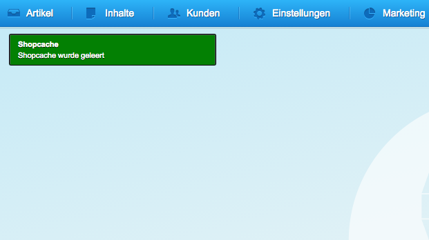

Die 'Erfolgreich' Meldung im Backend ist ganz toll plaziert - nach jedem Abspeichern ist es nicht möglich das Fenster zu schließen, weil die Box (hier: EInkaufswelten-Fenster) genau über dem Schließen-Kreuz (Pfeil) liegtFrown
Kann man die irgendwo deaktivieren oder die Position ändern?

  • bdwbdw MitgliedKommentare: 2 Danke erhalten: 0 bearbeitet Dezember 2018 Mitglied seit: Oktober 2016
    Einstellungen für die Notification lassen sich im Backend anpassen.
    Einstellung - Grundeinstellungen - System - Backend - Benachrichtigungsposition
    Cache leeren und Reload nicht vergessen!

  • ITSEITSE MitgliedKommentare: 4 Danke erhalten: 1 bearbeitet Februar 2017 Mitglied seit: März 2013
    Hallo,
    mich hats auch genervt. Für alle, die es ändern wollen.
    Datei:  /themes/Backend/ExtJs/backend/base/component/Shopware.Notification.js
    bei:
         * Default offset for the growl message, usally set to the height of the menu bar.
         * @integer
        offsetTop: 50,
    den Wert '50' (in Pixeln) höher setzen, dann geht die Meldung weiter nach unten.
    und eventuell bei:
    'left': Ext.Element.getViewportWidth() - 308 + 'px',
    den Wert - 308 erhöhen, dann wandert die Box nach links. Wieder Angabe in Pixeln.
    Im oberen Teil der Datei kann man noch mit der Länge der Einblendung arbeiten.

  • Vitago GmbHVitago GmbH MitgliedKommentare: 1125 Danke erhalten: 115 bearbeitet Februar 2017 Mitglied seit: September 2015
    Bin auch extrem genervt davon, vorallem wenn man viel im Backend arbeitet und oft was speichern muss, kommt dieses blöde Fenster.Thumb-down
    Danke @ITSE‍ werde ich gleich mal probieren. Smile
    Edit: Funktioniert einwandfrei. Smile
