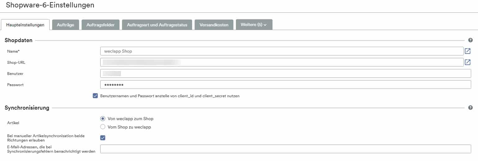

Ich habe ein Projekt mit Weclapp als ERP System. Für mehrere Attribute müssen Zusatzfelder beim Artikel an Shopware 6 übergeben werden. Das ging mal ohne Problem, aber ich bekomme es nicht mehr hin und finde auch keine Hinweis, welche Typen unterstützt werden.
Kann mir jemand den generellen Workflow nenne? Das Anlegen von Zusatzfeldern in Shopware und Weclapp ist grundsätzlich klar. Muss ich die aber zuerst in Shopware anlegen oder zuerst in Weclapp? Wie finden die sich?

Du legst die Felder in beiden Systemen an, egal bei welchem System zuerst. Dann mapst du die Felder bei der Übertragung. Erst wenn das geschehen ist klappt der Abgleich / Übertragung.
Was meinst du mit Typen? Müsstest du in der Doku von Shopware nachlesen wie man diese ansprichst. Auch würde ich die Anfrage direkt an Weclapp stellen.
Hallo, danke noch für die Antwort. Das Mapping war der entscheidende Punkt und das habe ich nicht gefunden.
Tatsächlich ist man im Vorteil, wenn man die Doku von Weclapp ganz zu Ende ließt.
Ganz unten steht, wie man Felder von Weclapp den Shopware Zusatzfeldern zuweist.
Ich hatte das aufgrund der Überschrift “Grundpreispflege” ignoriert.
