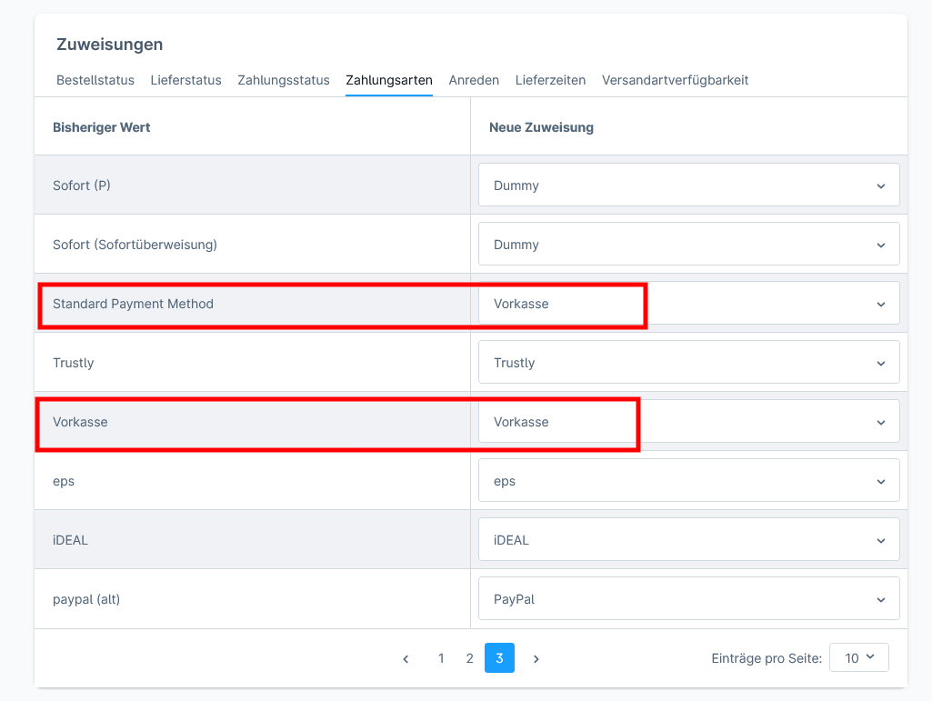

Bei der Zuordnung der Zahlungsarten müsste es bei dir etwa so aussehen:

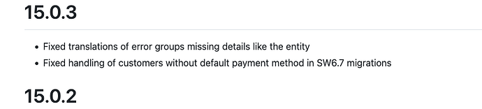

Ich frage mal ganz blöd: aber auf welche Shopware Version möchtest du migrieren? Eine „default payment method id“ gibt es bei Shopware 6.7 für Kunden überhaupt nicht mehr. Kann es sein, dass evtl. die Migration hier nicht richtig funktioniert?

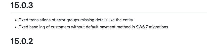

Kannst Du mal bitte schauen, ob Du in der Tabelle customer ein Feld default_payment_method_id hast?
Laut 6.7 changelog:
Customer: Default payment method removed
  • Removed default payment method from customer entity, since it was mostly overriden by old saved contexts
  • Logic is now more consistent to always be the last used payment method
