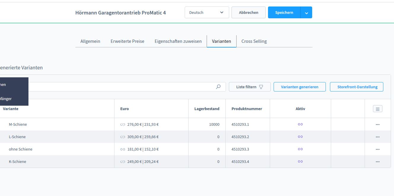

Hallo zusammen,
wir haben ein kleineres Problem. Ich denke schon fast, dass wir hier einfach einen Anfänger Fehler machen.
  1. Wir haben ein Produkt mit Varianten
  2. Diesen Varianten haben wir Preise zugeordnet
Im Backend wird alles richtig angezeigt. Im Frontend tut sich jedoch nichts. Der Preis bleibt bei jeder Variante auf dem Hauptartikel. :frowning:

Habt Ihr zufällig von SW5 migriert? Hatte auch das Phänomen, dass im Frontend sich die Preise bei migrierten Artikeln nicht geändert haben. Es lag bei mir daran, dass in den Varianten erweiterte Preise hinterlegt waren. Das habe ich nie gepflegt. Kam also mit ziemlicher Sicherheit aus der Migration, da es nur „Alt“-Artikel betraf.
Ja, haben zwar migriert, aber die Produkte wurden in den letzten Tagen von mir neu angelegt: einige wurden dupliziert, andere komplett neu erstellt.
Bin echt ratlos, was ich sonst noch ändern/umstellen/probieren könnte :confused:
Hab mir nochmal die erweiterten Preise angeschaut - es hatten ein paar Artikel welche hinterlegt, aber eben nicht alle…
Folgendes hat bei mir zur Lösung beigetragen:
  1. alle Varianten des jeweiligen Produktes löschen → speichern
  2. erweiterte Preise nochmals kontrolliert und gelöscht → speichern
  3. Varianten neu generiert
jetzt werden die einzelnen Preise richtig angezeigt.
Freu mich schon darauf ALLE Artikel händisch zu bearbeiten :scream: :scream: :scream: jippie…
