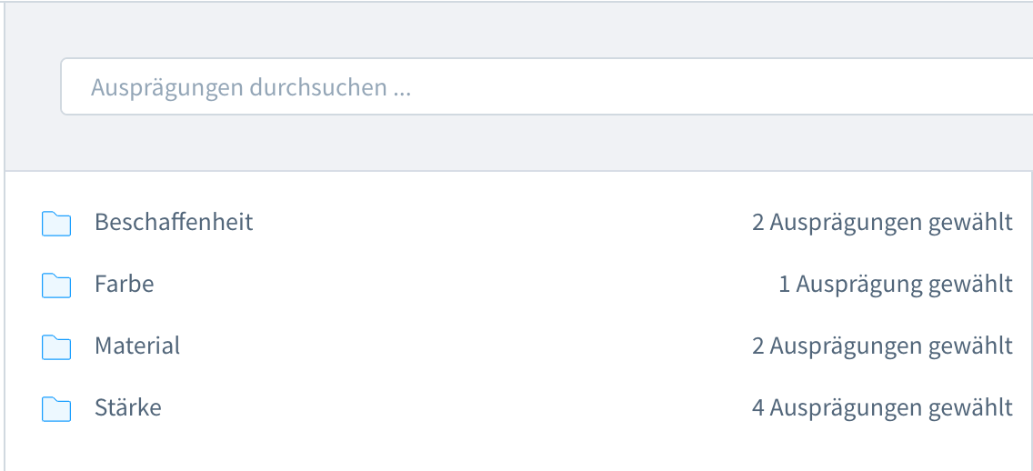

Ich habe mal Screenshots beigefügt, das macht es vielleicht einfacher.

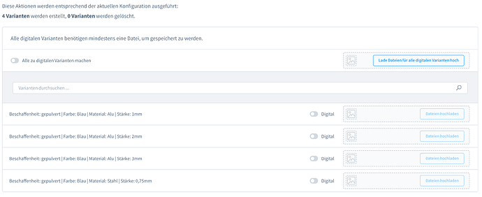

So wie die Ausschlüsse angelegt sind, würde ich keine Variante erhalten wie z.B.
Material Stahl, 0,75mm, roh
Ich bekomme immer nur die Varianten generiert, die alle vier Eigenschaften beinhalten. Ich hab wirklich schon gefühlt alle Kombinationen probiert und komme einfach nicht dahinter.
