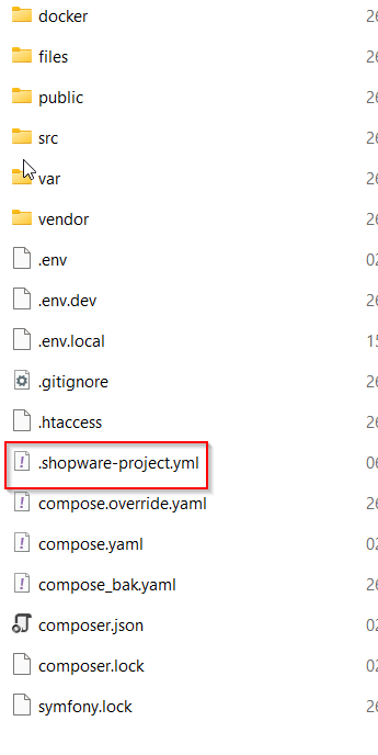

Ich bin gerade dabei eine Produktiv Instanz mittels Docker aufzusetzen. Das funktioniert grundsätzlich mit der offiziellen Doku auch ganz gut.
Jedoch macht der Deployment-Helper Probleme, da dieser ständig alle Plugins installieren sowie aktivieren möchte. Laut Doku, kann man dies mittels dem .shopware-project.yml file deaktivieren. Leider funktioniert dies aber nicht.
Ich habe folgende Doku verwendet: Docker Image | Shopware Documentation
Ich habe das File auch im Root-Verzeichnis abgelegt.

Ich hatte nur Probleme mit dem Deployment-Helper, da ich finde, dass dieser nicht gut beschrieben wird in der Doku. Zum Beispiel machte es Probleme wenn man Plugins später über den Store installiert wenn im .shopware-project.yml die extension-management nicht disabled wird.
Ich habe meine CI/CD so umgebaut, dass pro Image Version ein Image für Prod und Staging erstellt wird. Für dies ist der Deployment-Helper wieder super, da so zum Beispiel automatisch der Staging-Modus aktiviert wird:
`deployment:
extension-management:
enabled: false
one-time-tasks:
- id: foo
script: |
# runs one time in deployment, then never again
php bin/console system:setup:staging --no-interaction --force`
