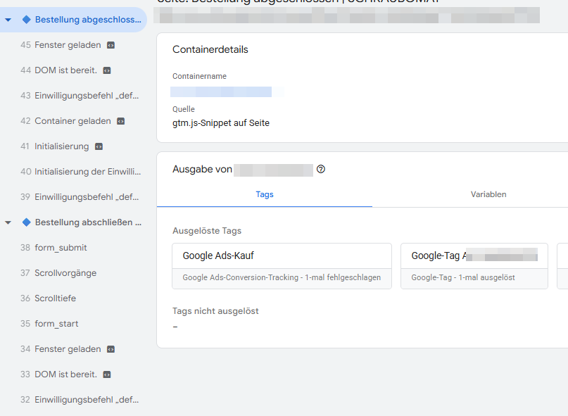

@pit.dirks Ich habe genau das gleiche Problem. Es werden keine Bestelldaten ins Data Layer geschrieben.
Damit ist das Google-Ads-Kauf Tag fehlgeschlagen.

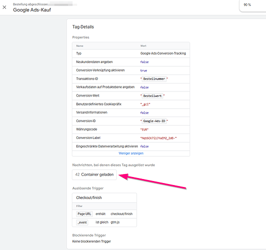

Beim klick auf dieses Tag erscheint das und es sind keine Werte vorhanden:
Klicke ich dann auf die geladenen Container erscheinen die Werte allerdings:
Irgendwas scheint mit der Reihenfolge der auszulösenden Tags nicht zu stimmen.
Moin Marc,
ich konnte das Problem teils lösen, indem man im Verkaufskanal unter Analyse sein GA4 ID Einträgt und das aktiviert. Dann weiß der Shop, dass er Daten reinschreiben soll. Ich werde das aber wohl über ein geeignetes Plugin lösen, damit GTM und GA4 korrekt eingebunden sind und die Tag-Reihenfolge besser festgesetzt werden kann…
