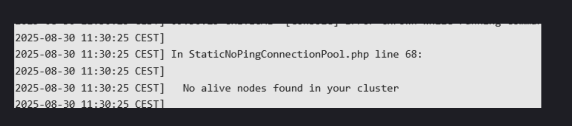

Ich habe eine Problematik mit Opensearch, welches eig immer gut lief.
Seit Tagen stützt der Opensearch Container immer mal wieder ab, wodurch meine ganzen Cronjobs folgenden Fehler da durch aufweisen → siehe Bild 1
Nachdem man dann Opensearch neustartet sind jedoch die ganzen Produkt ( bis auf eine Handvoll ) nicht mehr in der Storefront sichtbar ( in der Admin schon).
Wenn ich dann neu indexiere mittels bin/console dal:refresh:index sind die alle wieder auffindbar.
Im Opensearch Container ist die Meldung zu sehen →
2025-08-29T11:27:13.672511942+02:00 [2025-08-29T11:27:13,672][INFO ][o.o.m.c.MLSyncUpCron ] [opensearch-test] Skipping sync up job - ML model index not found
hatte jemand vlt aehnliche Probleme und koennte mir helfen ?
Waere euch mega dankbar !
