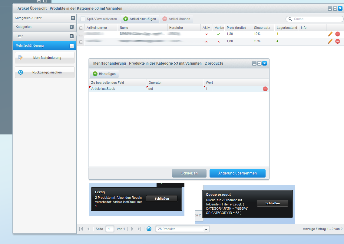

Mehrfachänderung set laststock = 1 geht nicht in 5.4.2
Ich möchte bei einem Artikel mit Varianten die checkbox Abverkauf Artikel bei Bestand <= 0 nicht bestellbar aktivieren und mache die Merhfachänderung siehe screen.
Ich bekomme auch die schwarze Erfolgsmeldung, jedoch bleiben die checkboxen deaktiviert.
Ist das ein bug?
Soweit ich das weiß, hat das feld “Article.lastStock” seit dem Update keine funktion mehr. Das neue wäre “Detail.lastStock” dass dann auch bei den Varianten greift.
das geht leider auch nicht.
