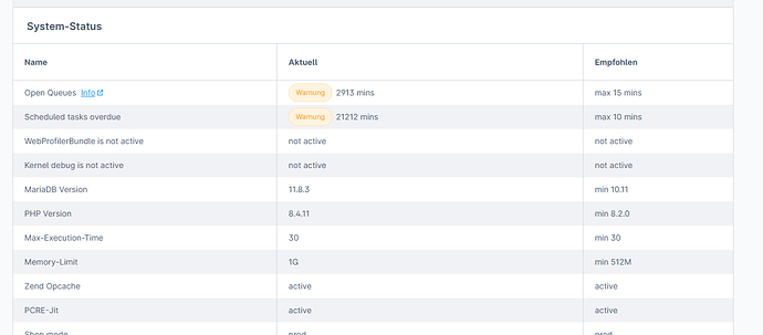

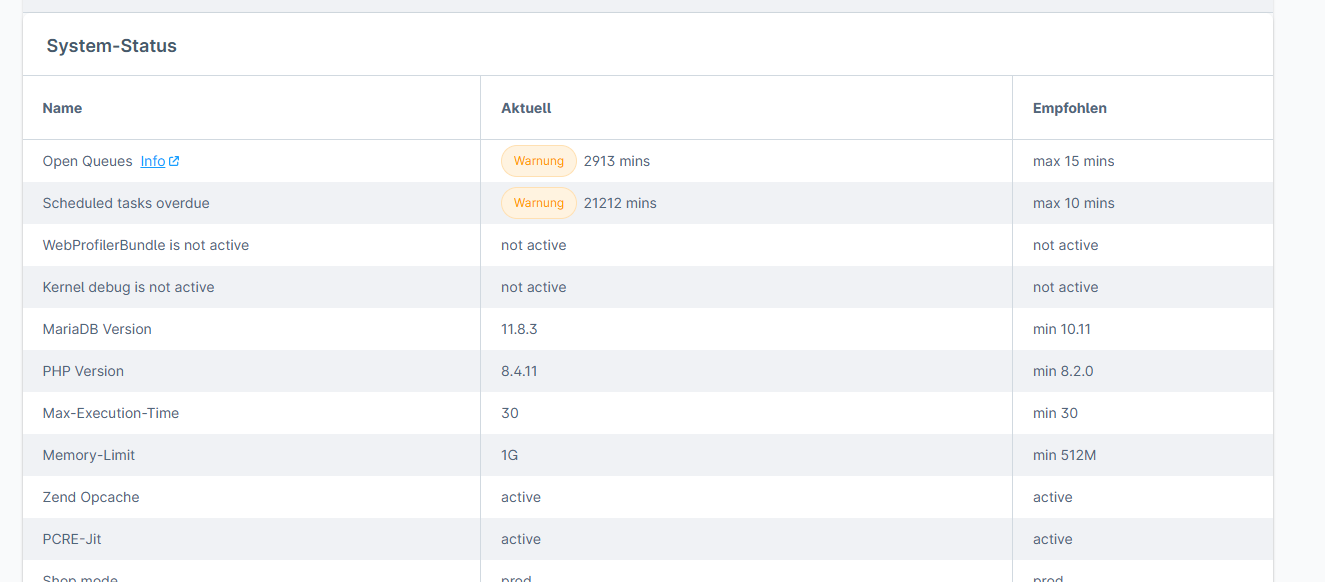

Zum Thema Message Queue:
Anhand des folgenden Screenshots würde ich sagen, nein

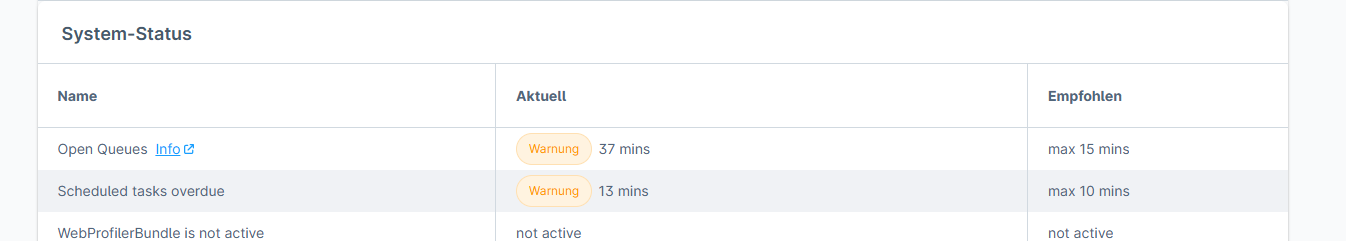

Ich habe nun den Admin-Worker in der shopware.yaml deaktiviert und die beiden Befehle
bin/console messenger:consume async low_priority --time-limit=60
bin/console scheduled-task:run --time-limit=60
manuell ausgeführt. Jetzt sieht der System-Status schon besser aus:
