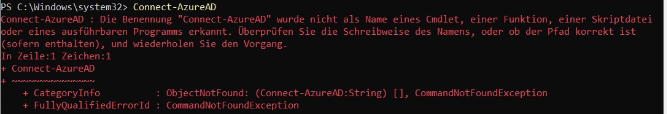

Gemäss diversen Rückmeldung funktioniert die Anleitung von halb7 (übrigens vielen Dank, das ist eine sehr übersichtliche und detaillierte Anleitung ohne Schnickschnack). Bei mir klappt es aber nur bis zum Punkt 5: Connect-AzureAD.
Da erhalte ich immer den Fehler:
Hat jemand eine Idee oder kann mir jemand sagen, was zu tun ist?
Hallo,
hast Du vorher folgende Befehle ausgeführt ?
Install-Module AzureAD
Import-Module AzureAD
Danke für die Antwort. Das Problem war, dass der PC auf welchem ich das ausgeführt habe einen Snapdragon CPU hat. Auf einem i5 hats nun genau nach Anleitung funktioniert. Allerdings erhalte ich immer noch den Fehler:
