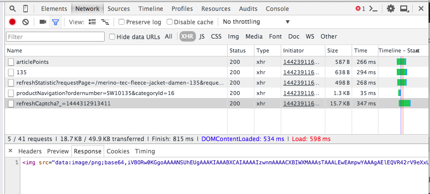

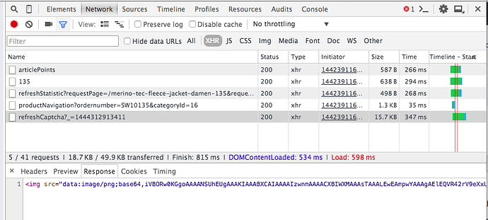

Hallo Claudia, ja das geht auch. In Chrome wäre das in den DeveloperTools unter Network. Dann nach dem „refreshCaptcha“ Request Ausschau halten. Was zeigt dir Chrome unter „Response“ an? Hier sollte bei dir nun eine Fehlermeldung oder etwas anderes stehen. Sollte gar nicht da stehen und der Header einen 503 Fehler enthalten dann bitte das Debug Plugin aktivieren und im Firebug nach der Fehlermeldung suchen.
Weitere nützliche Links dazu: Debuggen mit Shopware und Firephp Wie öffnet man die Chrome Developer Tools Viele GrüßeHallo, ich habe versucht, mit Debugging herauszufinden, woher der Fehler kommt. Es hat sich dann aber herausgestellt, dass der Shop so viele Fehler scheinbar hat (obwohl neu installiert), dass ich den Shop neu installiert habe. Scheinbar hatte es etwas damit zu tun, dass die Demodaten nicht installiert waren, genau weiss ich das aber nicht. Trotzdem vielen Dank für die Hilfe. Grüße Claudia
