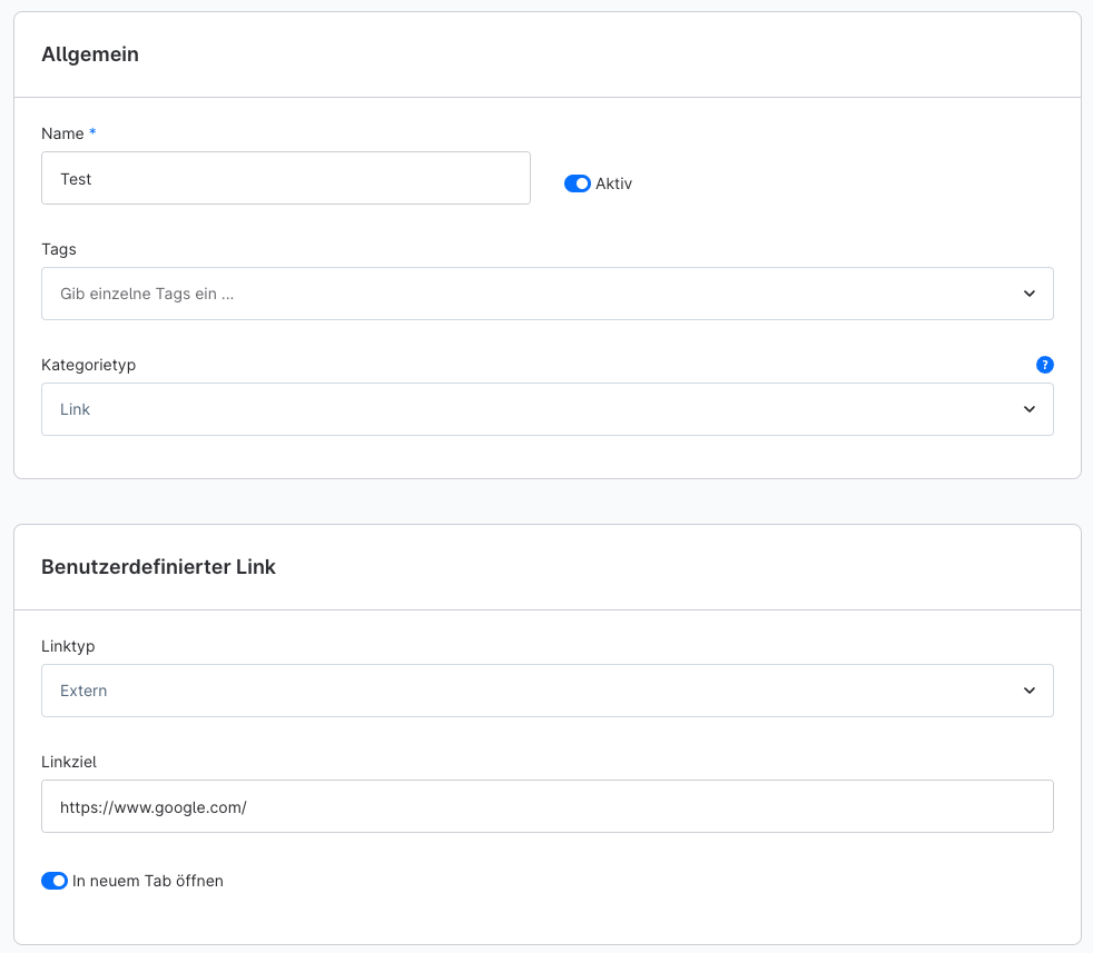

wir haben derzeit in einem unserer Shops das Problem, dass nach dem Versionssprung von SW 6.6.5.1 auf 6.7.0.1 der Kategorietyp Link nicht mehr funktioniert.
Sowohl externe als auch interne Links werden zwar noch ausgegeben, allerdings nicht mehr mit dem korrekten Link, sondern z.B. /navigation/0196bab058f775979d5d117442d117f4.
Die Indizes habe ich schon neuaufgebaut und auch den Cache schon geleert. Da es sich um Links handelt, habe ich auch keine Möglichkeit etwas über die SEO Urls zu konfigurieren.

Es geht nur um den Kategorietyp Link:

Auch mit neuem Link / Eintrag keine Veränderung, nur der Link zur ID /navigation/01980e9433dd72fd88b6aeffd192a53c
