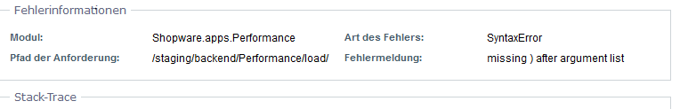

seid einiger Zeit bekomme ich immer wenn ich im Backend auf „Shop cache löschen“ bzw Cache/Performance gehe eine Fehlermeldung.
Ext.globalEval Ext.globalEval success@https://testshop.de/staging/backend/base?file=bootstrap&loggedIn=1521627559:530:1
callback@https://testshop.de/staging/engine/Shopware/Plugins/Community/Core/SwagLicense/Library/ExtJs/ext-all.js?201801171346:18:67494
onComplete@https://testshop.de/staging/engine/Shopware/Plugins/Community/Core/SwagLicense/Library/ExtJs/ext-all.js?201801171346:18:422666
onStateChange@https://testshop.de/staging/engine/Shopware/Plugins/Community/Core/SwagLicense/Library/ExtJs/ext-all.js?201801171346:18:422309
bind/
Ich dachte zunächst, es würde an dem SW Licence  Manager liegen, daher habe ich ihn gelöscht.
Aber der Fehler bleibt bestehen:
Ext.globalEval Ext.globalEval success@https://testshop.de/staging/backend/base?file=bootstrap&loggedIn=1521628019:530:1
callback@https://testshop.de/staging/engine/Library/ExtJs/ext-all.js?201801171346:21:67494
onComplete@https://testshop.de/staging/engine/Library/ExtJs/ext-all.js?201801171346:21:422666
onStateChange@https://testshop.de/staging/engine/Library/ExtJs/ext-all.js?201801171346:21:422309
bind/
Mein einziger Hinweis ist, dass es vermutlich ein Fehler in der Datenbank ist, da der Fehler auf der Liveseite besteht, und seiddem ich die Datenbank auf diese Stagingversion kopiert habe kommt dieser Fehler. Dabei schien es 1 Tag lang zu funktionieren.
Ich freue mich über jegliche Hilfe/Ideen. Wenn zusätzlöiche Informationen benötigt sind stelle ich sie gerne zur Verfügung. Shopware Version 5.3.7
Gibt es keine Idee, was in der Datenbank nicht stimmen könnte, dass dieser eine Teil (Performance/Cache) Probleme hat? Oder wie ich zumindest besser debuggen kann?
Ich habe die ext-all.js durch ext-all-debug.js ersezt, aber die Fehlermeldung ändert sich  nicht und die Javascriptkonsole zeigt garkeine Fehler an.
Hallo,
ich bin jetzt in sofern weiter gekommen, als dass ich jezt weiß, dass der Fehler in der Tabelle ‚s_core_snippets‘ liegt. Ich habe Shopware neu installiert, alle Plugins installiert, getestet(kein Fehler), s_core_snippets tabelle importiert und dann kam der Fehler. Macht es sinn nach allen einträgen mit " ’ " zu suchen?
Hat jemand eine Idee, was bei den snippets verstellt werden kann, dass dieser Fehler kommt?
