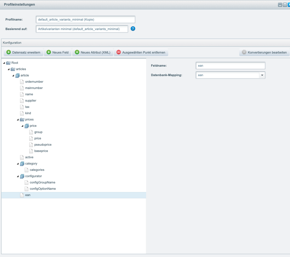

Ist das Feld denn in „Artikelvarinaten minimal“ mit drin? Sonst musst du das Profil duplizieren und dann das Feld hinzufügen.
Danke für die schnelle Antwort,
das habe ich gemacht es wird mir nur der EAN vom Hauptartikel exportiert die anderen Felder sind leer.
Habe es als neues Feld eingefügt, und nicht weiter zugeordnet, dann unter Article, dann als Attribut bei kind, kommt max. der Barcode dea Hauptartikels.
mir würde es auch reichen wenn ich wüsste welches Feld, diese Eigenschaft exportiert/importiert.
Das Feld heißt einfach “ean”. Das musst du dem Variantenprofil hinzufügen und befüllen. Dann kannst du das auch für Vairanten im- und exportieren
Danke dir,
hatte ich zwar schon mal so probiert, habe da wohl einen Fehler gemacht beim speichern oder habe den Cahche nicht geleert.
