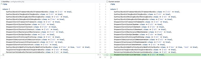

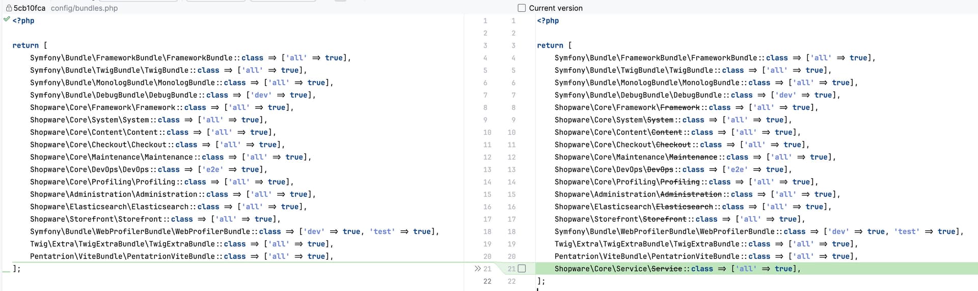

Falls noch jemand dieses Problem hat: Ich bin auch auf diesen Fehler gestoßen, nachdem ich ein Update mit composer gemacht hatte.
Das Problem war, dass ich noch kein composer recipe:update ausgeführt hatte und daher das Bundle Shopware\Core\Service\Service nicht geladen wurde.
In der config/bundles.php fehlte daher:
Shopware\Core\Service\Service::class => ['all' => true],
Das Ausführen von composer recipe:update mit den recipe shopware/core hat diese Zeile hinzugefügt:
2 „Gefällt mir“
