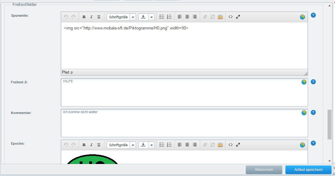

Folgende Baustelle beschäftigt mich, ich habe bei meinen Artikeln verschiedene Attribute / Eigenschaften, diese würde ich sehr gerne (in Abhängigkeit der Notwendigkeit) auf den jeweiligen Artikelseiten (unterhalb der Artikelnummer) >> siehe Spurweite << sowohl als Text, als auch als Bild darstellen.

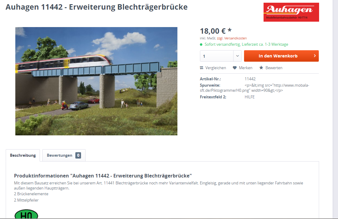

leider kommt da allerdings nur dieser „Text“ ( siehe Bild ), desweiteren, fehlen die weiteren Eigenschaften, es werden immer nur 2 angezeigt.
Der Link der da zu sehen ist, ist unten links, das Piktogramm.

Du müsstest 2 Felder anlegen. 1x als Text und 1x als HTML.
Ich nehme an Du beziehst dich auf die Freitext-Einstellungen, diese sehen so aus.
und in der Artikelübersicht ist es so
 ( Schreibfehler behoben, dennoch keine Anzeige auf der Artikelseite. )
Dennoch bleibt seit Tagen die vorhin gezeigt Optik.

Bei Spurweite geh mal auf <> und dort den Quellcode einfügen.

Hallo,
dein Bild wird so ja auch nicht angezeigt, da er deine Kleiner- und Größer-Zeichen im TinyMCE-Editor maskieren wird, also < in &lt ; umwandelt und somit erkennt er es nicht mehr als HTML bzw. als Bild und gibt dir den HTML-Code genauso aus. Du müsstest wahrscheinlich dein Bild als Medium einbinden oder über das <> - Icon.

habe den Link/Bildtext im <> bearbeitet, dennoch dieses Ergebnis.

Hallo,
du benutzt aber nicht zufällig das Artikel - Freitextfeld 1 und das Artikel - Freitextfeld 2? Diese werden seitens Shopware bereits an einigen Stellen ausgegeben und diese solltest du nicht unbedingt für solche Zwecke nutzen.
Ebenso werden beide Artikel - Freitextfelder (1 und 2) im Standard von Shopware escaped - das heisst, sie erlauben kein HTML und werden dieses immer als Text ausgeben und nicht als HTML (  {$sArticle.attr1|escape} ).
Also am besten erstellst du dir einfach neue, eigene Artikel - Freitextfelder (ab Artikel-Freitextfeld 3) und lässt die auf der Artikel - Detailseite ausgeben.
