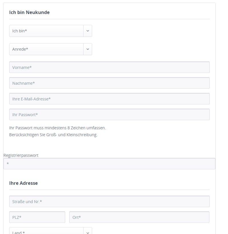

Ich möchte ein Frontend-Plugin schreiben, dass eine Registrierung am Shop nur dann ermöglicht, wenn in zusätzlichen Feld der Registrier-Form ein entsprechendes Kennwort angegeben wurde. Sollte dieses Kennwort falsch sein, soll der Benutzer nach dem Drücken des Submit-Buttons eine Fehlermeldung hierfür erhalten und wieder auf der Form landen. Die Prüfung des Kennworts soll natürlich PHP seitig erfolgen. Hierzu habe ich bereits das Register Template mit einem zusätzlichen Feld angereichert:
Das Input-Feld habe ich aus der vorhanden Form kopiert und lediglich ein paar ids angepasst. Mir ist allerdings noch nicht ganz klar, was diese {s name=…} Annotation bewirkt, bzw. wo der Gegenpart dazu liegt. Kann mir jemand hierzu sagen wonach ich suchen muss in der Doku ?
Ergebnis wäre dann schonmal dies hier:
Danach habe ich mir den Register Controller einmal angeschaut und die folgende Funktion entdeckt, welche aufgerufen wird nachdem man den Submit Button betätigt.
Meine Vermutung ist, dass ich mich irgendwie vor diese Funktion hängen muss, um meine hinzugefügten Form-Daten zu überprüfen. Aber wie mache ich das ? Und wie erzeuge ich eine Fehlermeldung, die dann angezeigt werden kann?
