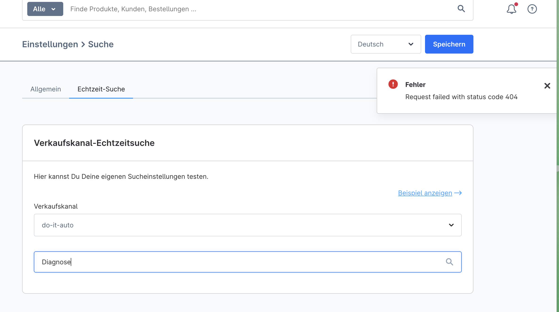

das ist nicht die Lösung
Eventuell auch mal im Serverlog geschaut ob es dort noch Hinweise gibt? Alternativ vielleicht den Shop mal in Wartungsmodus setzen und in DEV-Modus schalten und dann mal eine Suche per Browser-URL nachstellen.
https://doitauto.de/suggest?search=456
Ich habe sämtliche logs überprüft und habe außer das hier nichts :frowning:
Failed to load resource: the server responded with a status of 404 (Not Found)
Ok, mal überprüft ob dieses Verhalten bei deaktivierten Plugins (alle) und Standard-Theme auch der Fall ist?
noch aktuell? @doitauto Läuft bei mir tadellos.
Häää???
https://doitauto.de/suggest?search=Kabel
Nix läuft da.
Shop in dev Mode setzen, dann wird der Fehler auch angezeigt. Am besten an einer Testumgebung und nicht in der Live.
jo, jetzt habe ich es auch, hier wurde vermutlich an der Suche manipuliert.
Keine Ahnung, aber ohne die hier bereites erwähnten Maßnahmen wird sich die Ursache nicht finden.

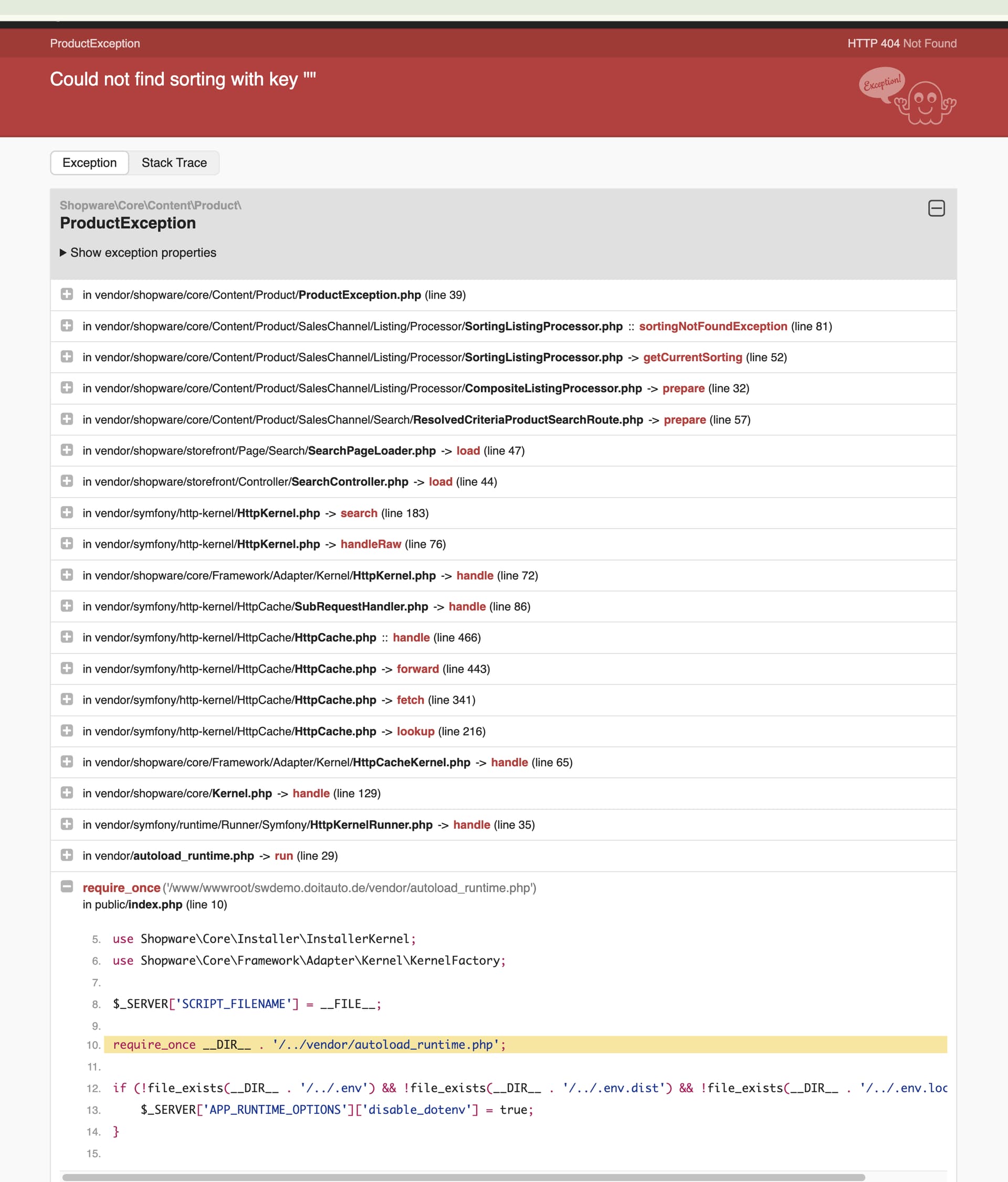

Hast du meinen Ratschlag beflogt, den Shop zu kopieren und im dev Modus zu setzen um den Fehler auszulesen?
1 „Gefällt mir“
Nein, hatte ich bisher nicht gemacht. Jetzt habe ich den Shop kopiert und auf Debug gesetzt, dabei erscheint dieser Fehler.
Und schon hast du dein Problem, so einfach ist es manchmal:
Could not find sorting with key ““
Einstellungen prüfen, Sortierung mal ändern und speichern.
2 „Gefällt mir“
Ich habe es im Admin nicht gefunden, wo man es einstellen kann. Deshalb habe ich die Änderungen in phpMyAdmin gemacht und jetzt funktioniert es. Vielen Dank, Max_Shop, für deine Unterstützung.
SET @score := (SELECT LOWER(HEX(id)) FROM product_sorting WHERE url_key='score' LIMIT 1);  UPDATE system_config SET configuration_value = JSON_OBJECT('_value', @score) WHERE configuration_key IN ('core.listing.defaultSorting','core.listing.defaultSearchResultSorting');  REPLACE INTO system_config (id, configuration_key, configuration_value, sales_channel_id, created_at) VALUES (UUID_TO_BIN(UUID()), 'core.listing.availableSortings',         JSON_OBJECT('_value', JSON_ARRAY('score','name-asc','price-asc','price-desc','topseller')),         NULL, NOW());
php bin/console cache:clear
1 „Gefällt mir“
Unter Einstellungen→Produkte→Standard→Sortierung
Das scheint ein “Bug” zu sein, wenn man den Shop mittels Migrations-Assistent kopiert.
Bei mir war das Feld nicht gesetzt und ich habe gesucht und gesucht, DANKE für diesen Beitrag!
