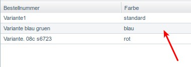

Ich versuche neben der Artikelnummer (die ja für jede Variante verschieden ist) auch den Variantennamen im Frontend auf der Detailseite ausgeben zu lassen. Ich vermute, dass dies irgendwo im Javascript (in der jquery.ajax-variants.js) hinzugefügt werden müsste, damit es bei der Variantenwahl auch angezeigt wird. Leider habe ich keine Ahnung wo - hat jemand eine Idee? Danke!
Was ist für dich der Variantenname?
na zum Beispiel das hier
Die einfachste Methode (und die einzige die ich kenne) ist das Textfeld “Zusätzlicher Text” zu füllen und entsprechend auszugeben. Da war noch irgendwas, dass das Feld automatisch oder nicht mehr automatsch gefüllt wird?!
Der zusätzliche Text wird aber im Frontend leider nicht ausgegeben - der wird im Moment nur im Warenkorb ausgegeben. Vielleicht krieg ich das aber rübergezogen…
