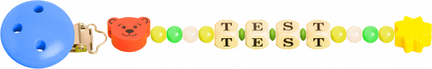

ich möchte gerne wissen wie man so einen Produkt Konfigurator mit Shopware umsetzen kann. Z.b. sowas hier  https://smallkids.de/konfigurator/ oder http://www.zwergerlshop.de/schnullerkettengenerator.php
Hier kann der Kunde farben und verschieden Buchstaben anklicken und sie werden oben zum Bild hinzugefügt. Man kann also sehen wie es fertig aussehen könnte.

Also spontan fällt mir kein Plugin ein, womit man das umsetzen könnte. Ich denke, da muss wohl ein eigenes Plugin erstellt werden. Im Prinzip ist das ja nur ein Formular deren Ausgabe dann auf eine Grafikbearbeitung (PHP GD Library) gesendet wird um daraus ein Bild zu erstellen. Wer sich Programmierer nennt, sollte das umsetzen können. Praktisch ist es aber umsetzbar! Einfach mal fragen wer das machen kann und sich Angebote einholen lassen.

In dem Smallkids Beispiel muss für den Artikel eine relativ komplexe Matrix erzeugt werden. Die einzelnen Elemente lassen sich je nach Element und Position auf der Kette nur 1 Mal oder beliebig einsetzen. Für die einzelnen Tabs(Positionen) gibt es dann auch noch eine zeilenabhängige Unterscheidung. Die mit dieser Anordnung einhergehende Datenstruktur muss irgendwie im Backend angelegt werden können. Wie komplex das wird, hängt wiederum davon ab, wie flexibel man dort Eingaben/Definitionen tätigen kann oder ob es nur für einen vordefinierten Artikeltyp realisiert werden muss.
Das Zusammenbauen der Vorschau findet im HTML-Dom statt. Da braucht es keine Garfiklibrary im Backend, die ein Bild zusammenbaut. Man setzt im Prinzip die Thumbnails mit Javascript zusammen. Der Ajax-Request zum Server ist im Wesentlichen dazu da, den Endpreis zu berechnen.

Liegt vermutlich daran, dass ich schon einige Konfiguratoren umgesetzt habe, Sorry wenn das so angekommen ist.
PS: Beim besagten Beispiel läuft das auch über die GDlib:
http://www.zwergerlshop.de/generator.php?param=1741803057%2CTEST%2Cmittelblau%2Cbaer%2Crot%2Cstern%2Cgelb
Blöd, wenn der Endkunde das Bild dann in seiner Bestätigungsmail haben möchte. Das sind alles so Kleinigkeiten an die man denken sollte.
