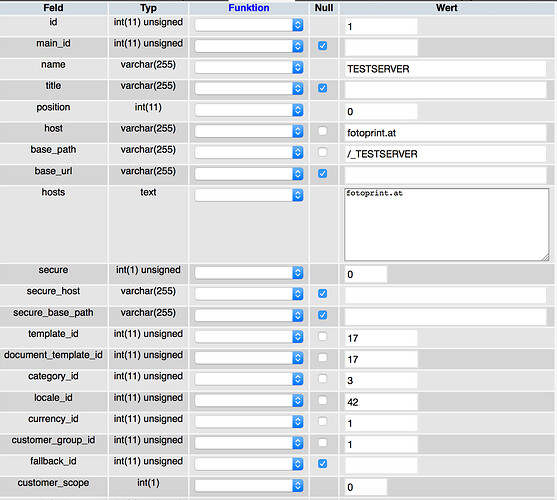

Hallo, ich habe gerade ein Backup von meinen Shop erstellt und in ein unterverzeichnis gelegt. jedoch funktioniert die frontseite leider noch nicht (backend habe ich zugriff) laut beschreibungen in wiki sollte der Fehler was mit „base\_path“ sein, jedoch kenne ich mich da leider nicht aus. Serverstruktur: Shopdomain: [http://www.haltmeyer-shop.at](http://www.haltmeyer-shop.at) Serverzeichniss: home/haltmeyer-shop im Hautverzeichnis liegt ein anderen Shop (home/) Testumgebung verzeichnis: home/\_TESTSERVER Testumgebung Domain somit: [http://www.fotoprint.at/\_TESTSERVER](http://www.fotoprint.at/%5C_TESTSERVER) Hier nich ein Bild was ich aktuell in der Datenbank eingstellt habe:
 ![](https://europe1.discourse-cdn.com/flex013/uploads/shopware/original/2X/2/2f18c0ae931a98edfb7265ed61dc9624756362b1.jpeg) Hoffe Ihr könnt mir weiterhelfen, würde gerne Shopware auf die neuste Version updaten, aber dies vorerst am Testserver zur Sicherheit 🙂 lg Michael

[quote=„mauiwaui“] Serverstruktur: Shopdomain: [http://www.haltmeyer-shop.at](http://www.haltmeyer-shop.at) Serverzeichniss: home/haltmeyer-shop im Hautverzeichnis liegt ein anderen Shop (home/) Testumgebung verzeichnis: home/\_TESTSERVER Testumgebung Domain somit: [http://www.fotoprint.at/\_TESTSERVER](http://www.fotoprint.at/_TESTSERVER) lg Michael[/quote] Hallo Michael, Eines verstehe ich bei dir nicht Die Domain ist [http://www.haltmeyer-shop.at](http://www.haltmeyer-shop.at) und liegt im Verzeichnis home/haltmeyer-shop Dann müsste doch der Testshop [http://www.haltmeyer-shop.at/\_TESTSERVER](http://www.haltmeyer-shop.at/_TESTSERVER) sein und im Verzeichnis home/haltmeyer-shop/\_TESTSERVER liegen. Und dann wurde ich dir dazu raten keine Großbuchstaben zu verwenden. [color=red]Achtung!![/color] Desweiteren hat mein Viren-Programm bei [http://www.fotoprint.at/](http://www.fotoprint.at/) Alarm geschlagen Virus: JS:Trojan.HideLink.A (Engine A), Script.Riskware.HideLink.A (Engine B) Ich hoffe das ist von Dir nicht gewollt.

Hallo, das liegt am Server selbst, unter „/home“ liegt die Hauptdomain „fotoprint.at“, später wurde dann noch „haltmeyer-shop.at“ im unterzeichniss „/home/haltmeyer-shop“ erstellt. Ich habe meinem Serververmieter angefragt ob er mir eine 1zu1 kopie vom Shopware Ordner machen kann(dauert bei der internetleitung meiner firma sonst ewig), dieser wurde mir unter „/home/\_TESTSERVER“ dann kopiert, daher wird die Testumgebung jetzt über „www.fotoprint.at/\_TESTSERVER/“ abgerufen. Bezüglich des Trojanes danke für diese information, bei mir wird diesbezüglich nichts angezeigt und habe darüber auch noch keine Beschwerden bekommen, habe die Homepage jetzt erstmal Offline genommen und werde versuchen das Problem zu lösen. lg Michael UPDATE: Ich lasse jetzt alles nochmal kopieren auf /home/haltmeyer-shop/test um direkt über die Shop Domain darauf zugreifen zu können, vl geht es dann :), melde mich

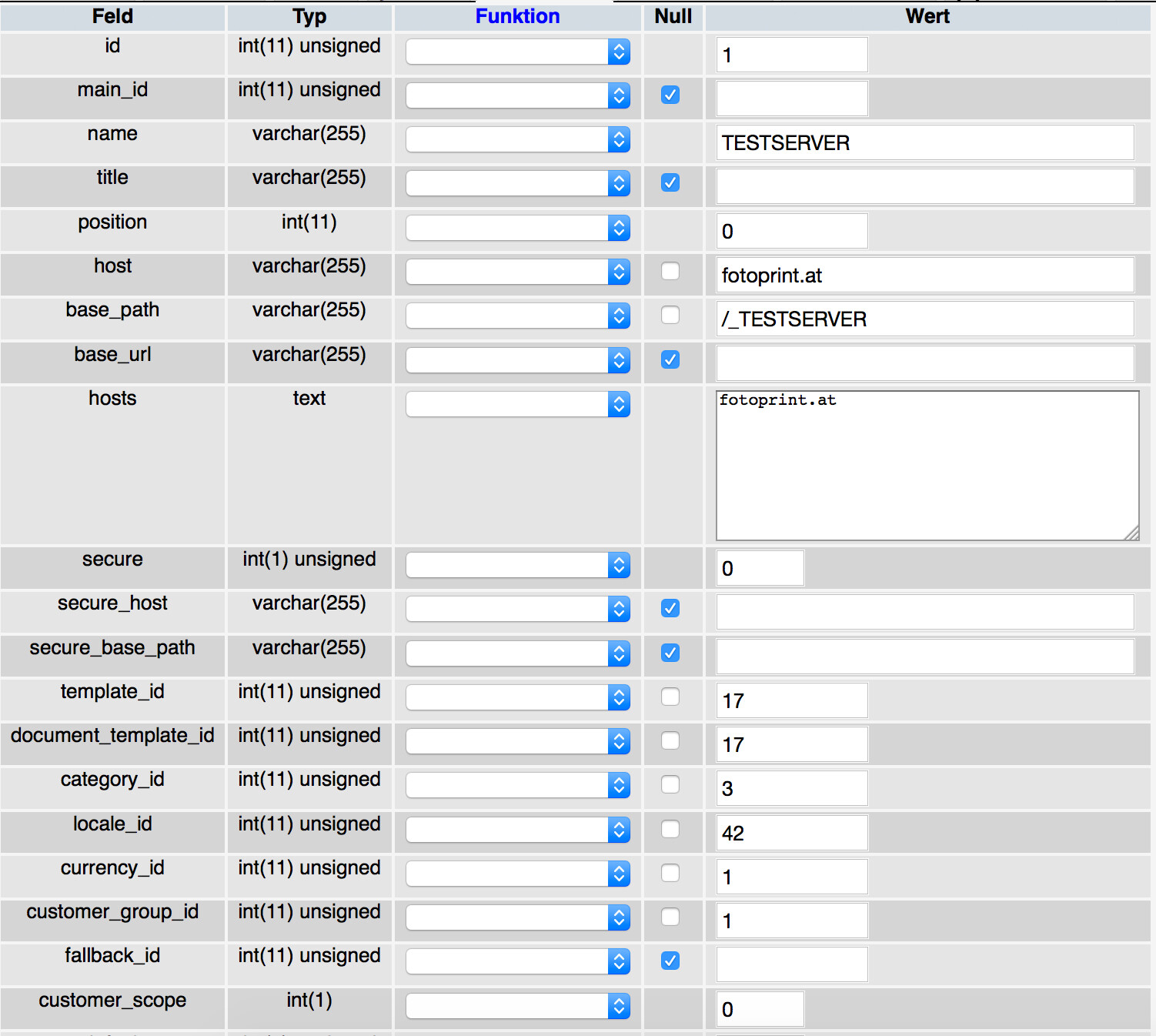

So habe nun neue Testumgebung eingerichtet über die Domain: [http://testserver.haltmeyer-shop.at/](http://testserver.haltmeyer-shop.at/) bzw.: [http://www.haltmeyer-shop.at/testserver](http://www.haltmeyer-shop.at/testserver) jetzt erhalte ich folgendes Problem: `Site error: the file /home/fo001ez6/www/home/haltmeyer-shop/testserver/engine/Shopware/Plugins/Community/Core/SwagLicense/Bootstrap.php requires the ionCube PHP Loader ioncube\_loader\_lin\_5.4.so to be installed by the website operator. If you are the website operator please use the ionCube Loader Wizard to assist with installation.` wer eine Idee warum das jetzt kommt ? lg

So habe jetzt mal die Subdomain deaktiviert wieder, wenn ich jetzt über meinen Link “[http://haltmeyer-shop.at/testserver](http://haltmeyer-shop.at/testserver)” aufrufen will, dann bekomme ich einen umleitefehler mit “[http://haltmeyer-shop.at/testserver/testserver](http://haltmeyer-shop.at/testserver/testserver)”, auf das Backend habe ich zugriff, dort habe ich unter den Shop Einstellungen folgendes eingetragen: Host: [http://haltmeyer-shop.at/testserver](http://haltmeyer-shop.at/testserver) Hostalias: [http://haltmeyer-shop.at/testserver](http://haltmeyer-shop.at/testserver) liegt hier vl mein Fehler wo ? lg Michael

Ich denke dir fehlt noch der Eintrag in der Datenbank zu „base\_url“, hier muss ebenfalls das Unterverzeichnis eingetragen werden. Habe dazu auch eine Anleitung geschrieben, hoffe es hilft: [http://codingowl.net/de/blog/shopware-t … rzeichnis/](http://codingowl.net/de/blog/shopware-testumgebung-im-unterverzeichnis/)

[quote=“mauiwaui”]So habe jetzt mal die Subdomain deaktiviert wieder, wenn ich jetzt über meinen Link “[http://haltmeyer-shop.at/testserver](http://haltmeyer-shop.at/testserver)” aufrufen will, dann bekomme ich einen umleitefehler mit “[http://haltmeyer-shop.at/testserver/testserver](http://haltmeyer-shop.at/testserver/testserver)”, auf das Backend habe ich zugriff, dort habe ich unter den Shop Einstellungen folgendes eingetragen: Host: [http://haltmeyer-shop.at/testserver](http://haltmeyer-shop.at/testserver) Hostalias: [http://haltmeyer-shop.at/testserver](http://haltmeyer-shop.at/testserver) liegt hier vl mein Fehler wo ? lg Michael[/quote] Host und Hostalias sind nicht korrekt. So muss es aussehen: Durch Info von Moritz habe ich es korrigiert: Host: haltmeyer-shop.at Pfad: /testserver Hostalias: haltmeyer-shop.at

Bitte den Host und Hostalias immer ohne http:// angeben. Also immer [domain.de](http://domain.de) oder [www.domain.de](http://www.domain.de) (je nach dem was man nehmen möchte)
