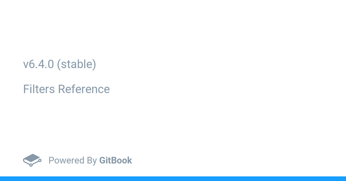

Wieso nutzt du nicht den EqualsAnyFilter?
Weil ich damit ja auch nur eine Oder-Verknüpfung hinbekomme. Ich möchte ja alle Einträge finden, denen alle der gesuchten Tags zugeordnet sind, nicht nur der eine oder der andere.
Nicht daran gedacht… schau einfach hier:
Sorry, heute übersehe ich irgendwie alle relevanten Zusatzinformationen.
Verstehe aber nicht ganz, wieso ein MultiFilter nicht funktionieren sollte.
