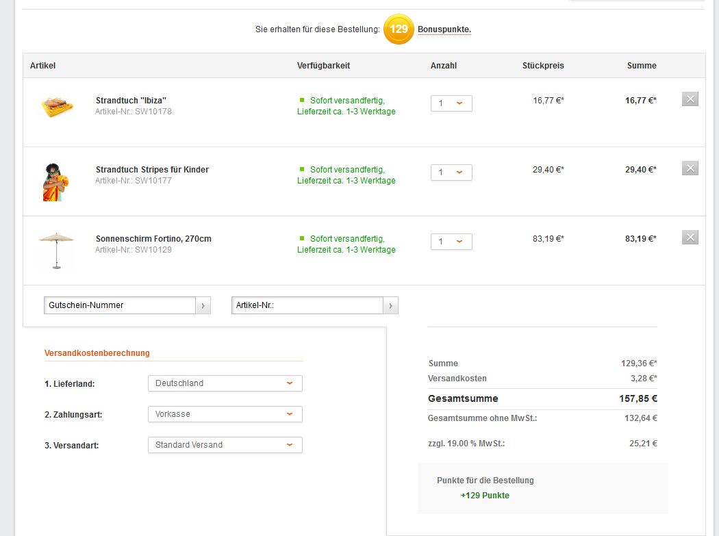

wir setzen aktuell einen B2B shop auf. Uns ist aufgefallen das Shopware sich bei der berechnung der MwSt verrechnet. Die Shoppreise sind als netto hinterlegt.
Hier wird als mwst 25.21 ausgespielt.
Eine simple Rechnung von 132,64 * 0,19 ergibt bei mir jedoch 25,2016 was auf 2 stellen kaufmännisch gerundet 25,20 ergeben müsste...
Wieso wird hier so vorgegangen?
auf die 25.21 für die mwst komme ich nur wenn ich für jeden artikel die mwst auf zeilenebene errehne und dort auf die ersten beiden nachkommastellen runde.
16,99 -> 19% = 3,1863
29,40 -> 19% = 5,586
83,19 -> 19% = 15,8061
3,28 -> 19% = 0,6232
3,19 + 5,59 + 15,81 + 0,62 = 25,21
Kann mir jemand erklären wieso dies so ist? Die Abweicung die hier aktuell nur 1 cent beträgt würde somit ja bei berechnung der mwst auf artikelzeilenebene rapide ansteigen... sodas auch abweichungen von mehreen cent bzw euro denkbar wären.... was natürlich blöd ist.

    Hallo weflorian,
    Shopware rundet an der Stelle kaufmännisch auf zwei Stellen hinter dem Komma und zwar immer für die einzelne Position. Nicht für die Gesamtsumme. Dies ist aktuell bewusst so implementiert.
    Gruß
    Patrick

    Shopware setzt zur Errechnung der enthaltenen Mehrwertsteuer das vertikale Verfahren ein. Es wird auf positionsbasis die Mehrwertsteuer errechnet und gerundet und abschließend zur Gesamtsumme zuusammenaddiert. Das ist rechtlich so einwandfrei.
    Es gibt in Deutschland auch die Möglichkeit die Mehrwertsteuer horizontal zu errechnen, dabei wird der Nettogesamtbetrag einfach umgerechnet. Hier gibt es im Netz Beispiele dazu: https://www.blitzrechner.de/mehrwertsteuer-berechnen/#horizontale-berechnung-der-umsatzsteuer
    Das hat beides seine Vor- und Nachteile. Bei der vertikalen Berechnung ist es möglich pro Position die enthaltene Mehrwertsteuer auszugeben, was bei der horizontalen so nicht möglich ist. Dafür kann man bei der horizontalen Berechnung besser nachvollziehen wie sich die enthaltene Mehrwertsteuer (Gesamtbetrag) errechnet.
